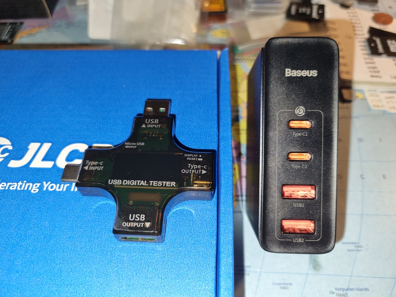

ich hab heute versucht mein Handy zu laden und gleichzeitig den 600XL+ von Kveldulvur über den USB-C Power Adapter zu betreiben. Keine gute Idee! Das USB Ladegerät gibt dann an allen Ausgängen 9V ab. Das hat das Board bzw. einen oder mehrere Chips gekillt. Die gute Nachricht ist, dass alle Custom Chips noch gehen. Hab ich mit meinem Testboard getestet. Was könnte als Erstes die Grätsche gemacht haben? Das Speichermodul (UM61512) soll nur 5,5V aushalten. Die 74LSXX, die Eproms und die GALs sollen bis 7 Volt gehen. Oder hab ich sonst was vergessen? Der Bildschirm bleibt dunkel und beim Ausschalten gibt es einen kurzen Blitzer im Monitor.

das kann man so pauschal nicht genau sagen. Aber mach doch mal folgendes: Alle ATARI Chips rausnehmen und dann mit 5V mal so 5min laufen lassen. Evt. werden dann ja bereits defekte chips heiss... Besser wäre es jedoch, pauschal alle auszutauschen! Der Videochip und der kleine µController dürften das wohl nicht überlebt haben...
Ich werde morgen mal mit dem PIC anfangen. Der kleine SMD Analogschalter soll bis 16V aushalten. Desweiteren werde ich die TTL Chips mit dem Retro-Tester testen. Dann evtl. noch die GALs und EPROMS versuchen auszulesen und zum Schluß neue Speicherbausteine bestellen.

Der Fehler saß zwischen Monitor und Stuhllehne. 😂 Ich habe den USB Tester mit eingestecktem Handy dran gehabt. Anstatt den Atari auf einen freien Port des Ladegerätes zu stecken, habe ich ihn auf einen freien Port des USB Testers gesteckt. Als ich die 9V im Display gesehen hab, war es schon zu spät. Gut das sowas nur mir passiert. 😀 Das ganze ist aber glimpflich ausgegangen, der 600XL+ läuft wieder. Der PIC und das 512k OS ROM waren kaputt.
